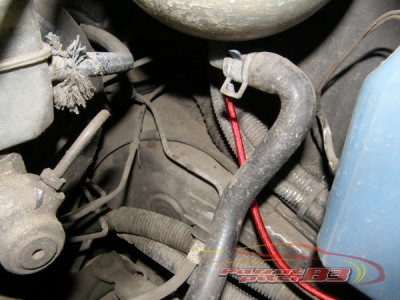

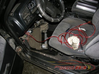

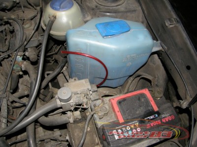

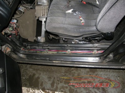

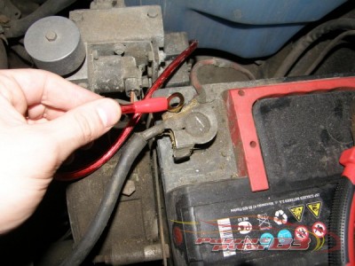

Для начала нужно снять блок реле и протащить провод питания по порогу от "+" аккумулятора до багажника.
Туда же в багажник тянем провода от магнитолы. Это акустика и один управляющий провод.

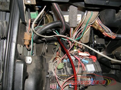

Управляющий провод есть на всех моделях ГУ. С его помощью осуществляется включение и выключение питания на усе в месте ГУ.
В данном случае к управляющему была еще подключена антенна.

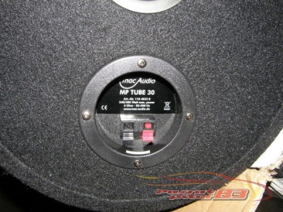

Не очень дорогой сабвуфер. Мне не понравилось что крепление проводов в клеммы простым прижимом. В более дорогих моделях под винт.

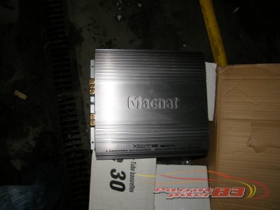

Усилитель. Все подключение прозрачно и понятно.
Клемма одевается в последний момент когда все протянуто и подключено.
