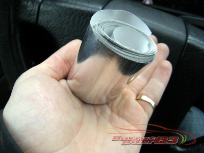

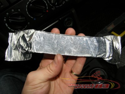

Сначала покупаем металлический скотч в стройтоварах.

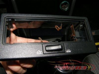

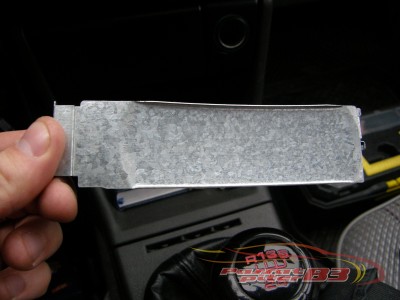

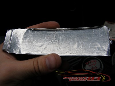

Вот штатный отражатель, оцинкованная пластина, как видно не очень яркая

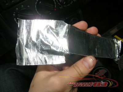

обклеиваем скотчем

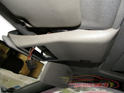

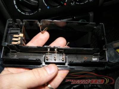

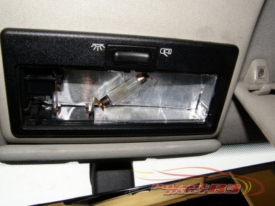

берём сам плафон

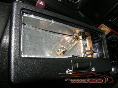

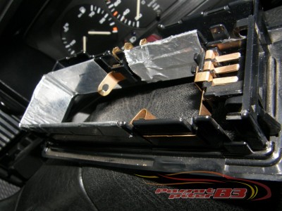

и обклеиваем изнутри, но только аккуратно, так как там много медных токопроводящих пластин, а скотч у нас металлический

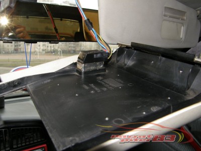

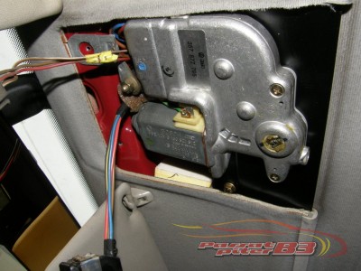

И начинаем собирать все в обратном порядке (на фото мотор люка)
Кнопка люка вставляется обратно аккуратным нажатием

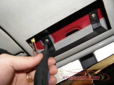

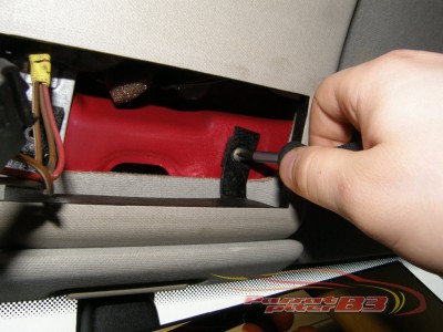

Закручиваем крепёжные винты
Вставляем плафон
и в конце крышку плафона.

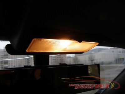

Ярче или нет - можно определить на глаз, на фото не видно. НО стало ярче. Со штатной лампочкой.
Проверено на: VW Passat B3 2.8 AAA
обклеиваем скотчем
