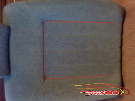

- передние сиденья
- задний диван

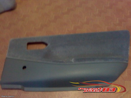

- обшивки 4-х дверей

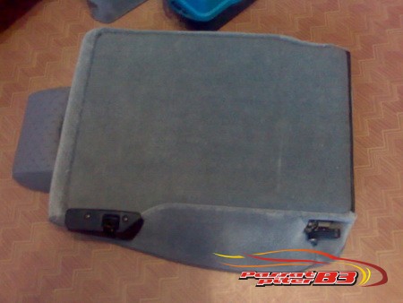

Обшивка:
Идем в ванную, берем жесткую щетку, разводим в тазике стиральный порошок и начинаем активно драить! после этого смываем душем, протираем сухой тряпкой и ставим сушиться. Протирать сухой тряпочкой обязательно, иначе будет сохнуть очень долго, да и обратная сторона обшивки - ДСП, ей влага не очень полезна.

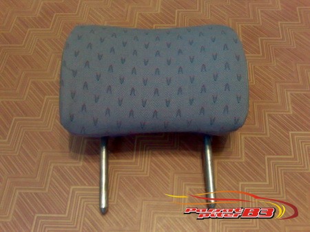

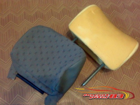

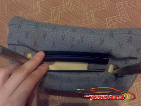

Подголовники:
Поворачиваем "ножками" к себе
По серединке открываем зажимы
Снимаем чехол
и кидаем его в стиральную машинку

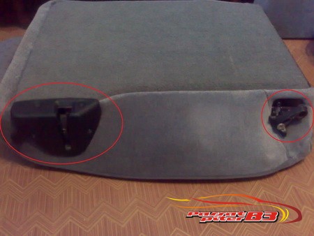

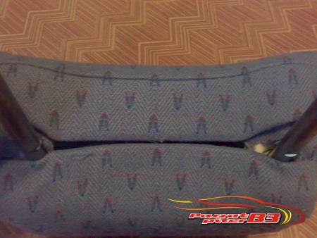

Сиденья:
К сожалению, не сообразил весь процесс целиком (увлекает), но, думаю и так будет понятно. Разбирал только задний раздельный диван, как это на передних - не знаю, думаю, что так же.Поворачиваем сиденье "спиной" вверх
По периметру вынимаем края
Откручиваем некоторые пластиковые и металлические части. Понадобится внутренний шестигранник и крестовая отвертка

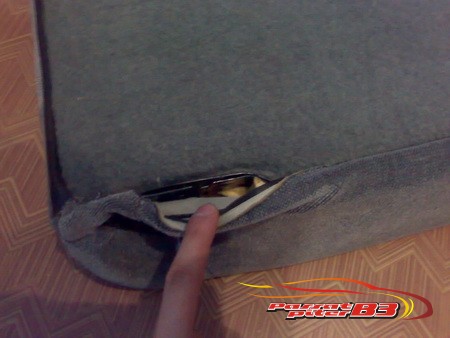

Теперь самое сложное. По середине обшивки крепится на металлических прутиках, загнутых на конце, их надо отстегнуть
Вынимаем (или, не вынимая) металлические прутики и кидаем чехол к подголовникам, в стиральную машинку.
Стираем, сушим, одеваем в обратном порядке.
