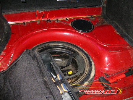

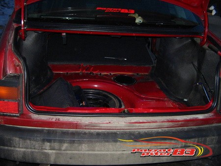

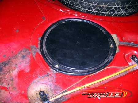

Что бы добраться до бензонасоса в седане, нужно вытащить все из багажника и поднять пол.
Справа мы увидим чёрный лючок с крышкой на 3-х саморезах
Работы удобнее проводить со стороны пассажира, откинув спинку заднего сидения.

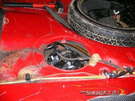

Открутив 3 самореза, снимаем лючок и видим крышку бензобака.
Сначала отключаем разъем, а потом шланги, при этом помечаем какой шланг куда шел.
После того как все отсоединили, откручиваем крышку против часовой стрелки, можно использовать молоток с отверткой.

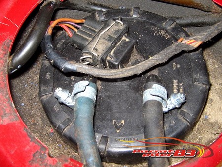

Аккуратно поднимаем крышку и видим шланги, уходящие к насосу. Насос жестко установлен на дне бензобака.
Что бы его снять, нужно повернуть бензонасос против часовой стрелки и он сойдет с направляющих.

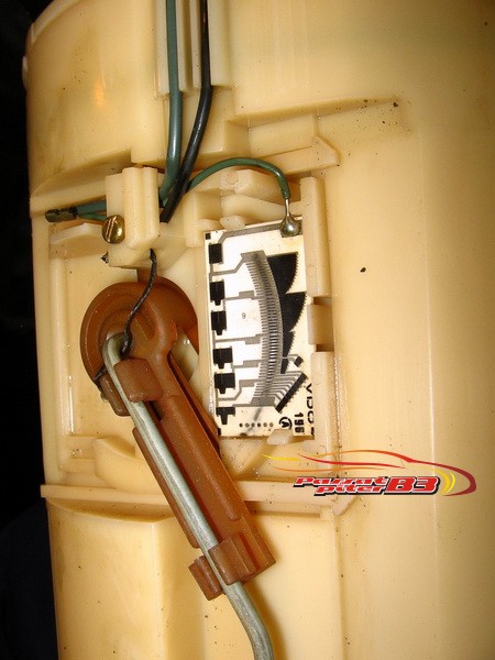

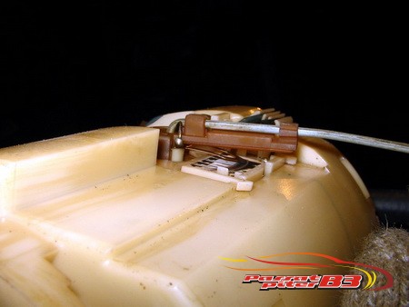

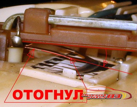

Вот так выглядит датчик уровня топлива. Механизм простейший, так что вопросов не возникнет.
На бензонасосе, в данном случае, отогнулась токопроводящяя пружина.
После того как её подогнули обратно датчик заработал и теперь видно сколько в баке топлива.
