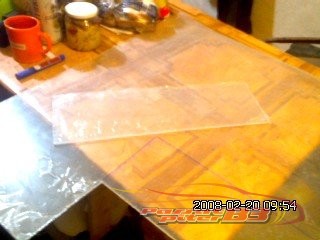

Для изготовления необходимо приобрести оргстекло толщиной 3-5 мм, силиконовый герметик и уплотнитель для окон и дверей, также нужно иметь под рукой болгарку, строительный фен и немного терпения.
Для начала берем лист оргстекла и размечаем необходимые куски, я взял следующие размеры: 160*490, и режем
должно получиться что-то похожее

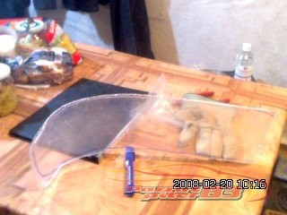

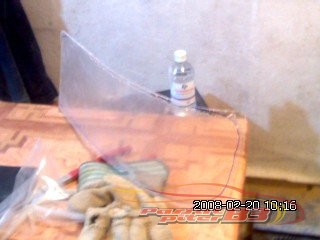

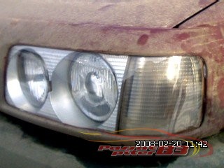

Затем прикладываем вырезанную часть к снятой лыже с внутренней стороны, предварительно сняв с одной стороны оргстекла защитную пленку и начинаем нагревать феном на мах мощности плавно водя феном в месте предполагаемого сгиба,( перегревать нельзя, появятся пузырьки)при этом нужно постоянно поджимать оргстекло внутрь , как бы сжимая его, оно начнет принимать форму лыжи, постарайтесь сделать так, чтобы будущая защита как можно плотнее прилегала к лыже
должно получиться вот так

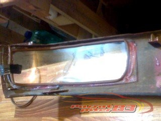

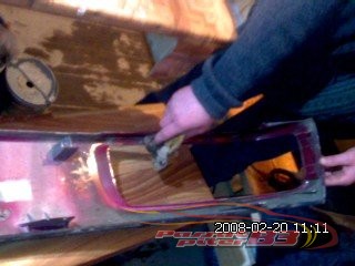

Затем обезжириваем внутреннюю часть лыжи в месте прилегания оргстекла, и наносим герметик, он в дальнейшем позволит нам снимать лыжу вместе с защитой

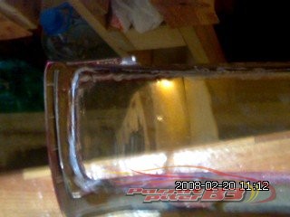

обезжирив внутри часть защиты, приклеиваем уплотнитель
даем некоторое время на вставание герметика и идем ставить
а затем наслаждаемся сделанным
