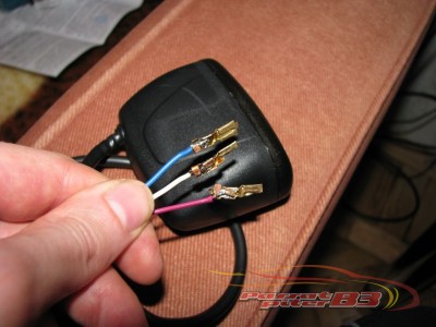

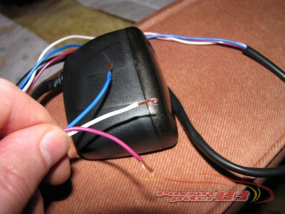

- Требуется укоротить провода до одинаковой длины и зачистить контакты. Однако до этого стоит определиться с местом размещения тахометра. И прикинуть расстояние от блока предохранителей (именно туда мы будем его подключать) до выбранного места. Вполне возможно что провода придется наоборот, наращивать.

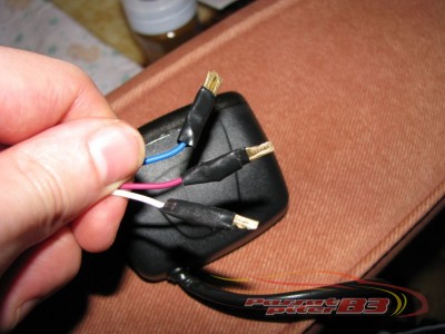

- Припаиваем к проводам подходящие контакты. Я взял маленькие "мамы" и сплющил плоскогубцами В принципе, можно было просто обжать и не припаивать... К чему они должны подходить - см. в пункте 3
- Изолируем

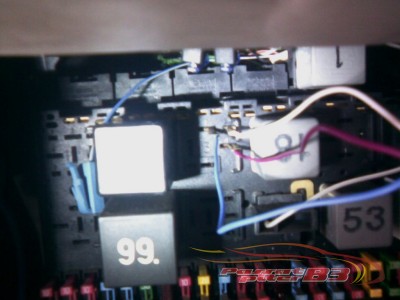

- Несем конструкцию к Пассату и вставляем в блок предохранителей, как показано на фото:
