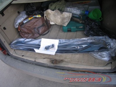

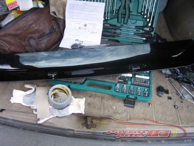

В комплекте обнаружено:
- Инструкция
- Комплект крепежа
- Сам спойлер

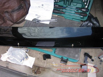

Прочитав инструкцию, можно понять, что сначала на спойлер монтируются верхние кронштейны, потом спойлер закрепляется на двери, потом монтируются правый и левый кронштейны. Однако, в процессе установки стало ясно, что лучше сначала все 4 кронштейна закрепить на спойлер, а потом уже все закреплять на двери.
Немаловажным является тот факт, что производитель рекомендует закрепить на кронштейнах крепления резинку из комплекта, дабы не испортить краску. Что и было проделано с помощью двустороннего скотча, поскольку без скотча резинка довольно слабо держится

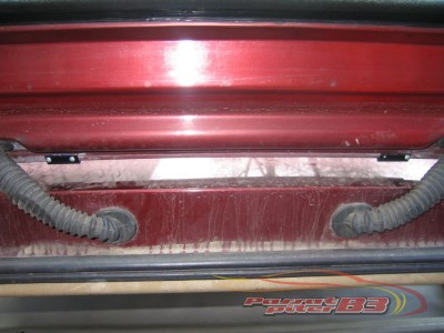

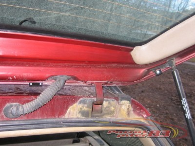

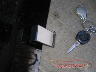

Далее крепим спойлер на дверь. Надо отметить, что существует два момента:
- Внимательнее с верхними кронштейнами. Если их неплотно прижать при привинчивании, то они будут задевать за крышу и спойлер сломается.
- В процессе установки сорвал болт крепления левого бокового кронштейна. Был коротковат. Порылся в загашниках, взял болт подлиннее.

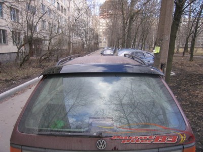

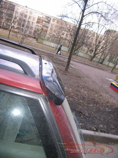

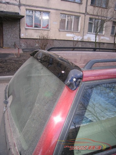

Вот - как он выглядит установленный:
Последний штрих - затычки на болты:
